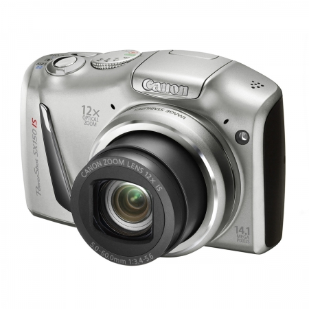

În prezent, după cum mai arătam, în loc de A1100-le meu, aș alege un SX150, cel mai performant aparat de buget capabil să ruleze CHDK:
CHDK, sau cum dăm săpunierei noastre Canon o viață nouă Canon-sx150-is-argintiu-14mpx-12x-zoom-28mm-wide-19694
Canon SX150is, 14,1 MPx, 499 lei în oferta F64
