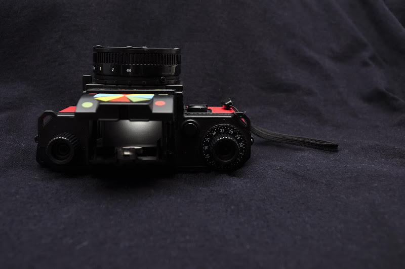

Așadar, sunt în măsură să vă prezint în cele ce urmează câteva imagini care înfățișează Lomography Konstruktor-ul meu, asamblat complet și gata de acțiune:
Lomography Konstruktor sau cum să ne asamblăm propriul aparat SLR pe film _DSC8026
Lomography Konstruktor sau cum să ne asamblăm propriul aparat SLR pe film _DSC8028
Lomography Konstruktor sau cum să ne asamblăm propriul aparat SLR pe film _DSC8031
Lomography Konstruktor sau cum să ne asamblăm propriul aparat SLR pe film _DSC8029
