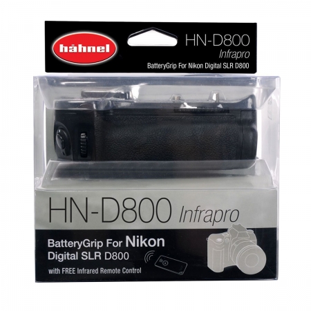

Din fericire, există și alternative de calitate, la prețuri abordabile. Astfel, firma irlandeză Hahnel ne oferă grip-ul HN-D800 care, la un preț mai mic de un sfert din cel al originalului MB-D12, ne va permite alimentarea DSLR-ului nostru full-frame de la 8 baterii AA, sau să avem întotdeauna pregătită o a doua baterie EN-EL15, pentru sesiunile foto prelungite (un avantaj al folosirii unui grip este că putem monta în acesta și acumulatori neoriginali, provenind de la producători terți ca Hahnel, Power 3000 sau Phottix, chiar în cazul în care aparatul nostru dispune de un firmware care blochează utilizarea acumulatorilor neoriginali Nikon).
Odată grip-ul pregătit cu bateriile dorite, va trebui să introducem un acumulator En-El15 încărcat în corpul aparatului, să scoatem protecția de cauciuc care acoperă contactele de pe partea sa inferioară și să înșurubăm grip-ul, fixându-lîn piulița de 1/4" dedicată montării aparatului pe trepied. Dacă acest lucru poate părea nepractic, în condițiile în care aparatul ar consuma implicit curentul din acumulator, și doar abia apoi pe cel din grip, putem corecta acest neajuns mergând în meniurile D800-lui nostru la Custom Setting Menu> Shooting/Display> Battery order și să alegem Use MB-D12 batteries first.
Din păcate, accesând secțiunea Battery Info aparatul nu ne indică procentajul de energie rămasă în bateriile din grip dacă folosim acumulatori AA, însă am constatat că, deși procentajul de încărcare a acumulatorului din aparat va rămâne constant, contorul cadrelor efectuate va crește, ca și cum am folosi curentul din acumulator, și nu cel din grip. În schimb, în momentul în care bateriile din grip se descarcă, va clipi de câteva ori indicatorul "baterie descărcată", înainte ca aparatul să comute pe acumulatorul En-El15 original, din corpul său. De asemenea, odată curentul din bateriile din grip epuizat, acest lucru ne va fi semnalat în secțiunea Battery Info.
Un alt aspect pe care l-am observat la grip-ul Hahnel HN-D800 este că dublarea comenzilor de pe aparat nu este dusă până la capăt: putem folosi fără probleme atât declanșatorul de pe grip, cât și butonul AF-On. În schimb, cel puțin pe exemplarul meu, rotițele de control și selectorul punctului de focalizare au rol pur decorativ, acționarea lor neproducând niciun efect pe aparat... după cum spuneam, avem de-a face cu un produs care costă mai puțin de un sfert din prețul originalului Nikon.
Din ferircire, irlandezii de la Hahnel au reușit să suplinească acest mic neajuns oferindu-ne în contrapondere o facilitate cel puțin interesantă: echiparea grip-ului HN-D800 cu un senzor în infraroșii și oferirea gratuită a unei telecomenzi în pachetul grip-ului. În acest mod, scăpăm de necesitatea instalării unor sisteme complicate de trigger-e (în condițiile în care aparatele de clasă profesională nu dispun de senzorul în infraroșii pentru telecomanda ML-L3, precum era cazul cu aparatele pentru entuziaști, aparate ca Nikon D700, D800, D3 sau D4 necesită montarea unui trigger pe patina de blitz a aparatului și conectarea sa la una din mufele laterale. Fotograful va acționa apoi o telecomandă radio specifică acelui tip de trigger).
În concluzie, nu aș putea recomanda grip-ul Hahnel HN-D800 ca fiind produsul perfect... nefuncționarea tuturor comenzilor e deranjantă. În schimb, datorită prețului convenabil, al calității onorabile a construcției și a faptului că achiziționarea grip-ului reprezintă cea mai ieftină și la îndemână cale de a declanșa un Nikon D800 la telecomandă, e clar că acest produs își are utilitatea sa, oferindu-ne ceva mai mult decât simpla prelungire a autonomiei de funcționare a D800-lui nostru.
