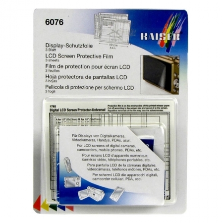

Din fericire, există un remediu simplu și practic: folia de protecție pentru ecranul LCD. Putem apela fie la service-urile pentru telefoanele mobile - caz în care vom plăti cca. 50 lei pentru ca un tehnician să aplice folia pe aparatul nostru - fie să ne cumpărăm noi înșine foliile, economisind mai mult de jumătate din sumă. Iar vestea bună este că foliile nu sunt deloc greu de aplicat, iar întregul procedeu nu durează mai mult de câteva minute - cu tot cu curățarea ecranului cu tot.
Practic, ceea ce va trebui să facem este să ne măsurăm cât mai exact dimensiunile ecranului și să decupăm folia conform acestor dimensiuni. Unele folii de protecție, precum cea oferită de Kaiser, vin din fabricație cu marcaje care să permită decuparea exactă, pentru dimensiunile cele mai uzuale ale LCD-urilor aparatelor de fotografiat (de la 1,5", dimensiunea predilectă pe aparatele compacte de la începuturile erei digitale, până la impresionanta dimensiune de 4,5", întâlnită pe ecranele tactile ale celor mai noi generații de aparate mirrorless și de smartphone-uri cu funcții foto avansate).
După ce am decupat folia, va trebui să o poziționăm cât mai drept pe LCD, după care să o netezim, folosind spatula din carton livrată în pachet. Aceasta este partea care necesită cea mai multă atenție și, în același timp, prezintă riscul cel mai mare de a greși: trebuie să apăsăm pentru a netezi cât mai bine folia, eliminând toate bulele de aer ce ar rămâne prins sub stratul de folie; în schimb, dacă apăsăm prea tare, riscăm să zgâriem folia, care va avea așadar un aspect uzat încă de când am montat-o.
Dacă însă suntem grijulii, vom reuși să protejăm ecranul aparatului nostru pentru mult timp de acum încolo: am constatat că o folie de protecție Kaiser aplicată pe LCD-ul D3100-lui meu în 2012 se prezintă încă în stare onorabilă - și, în tot acest răstimă, a ferit ecranul de cel puțin două zgârieturi mai serioase. Și, la o adică, primim în pachet trei folii, astfel că, în momentul în care una e prea zgâriată pentru ca utilizarea aparatului să mai fie ceva plăcut, putem să o dezlipim și să aplicăm una nouă Smile.
Protecție maximă pentru ecranul LCD al aparatului nostru, cu folia Kaiser 6076 Kaiser-6076-folie-protectie-editabila-set-3-folii-1-5-4-5-inch-2828
Kaiser 6076 - Folie protectie "editabila" (set 3 folii, 1,5-4,5") - 17 lei în oferta F64
