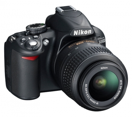

Cât contează mărimea senzorului, la aceeași rezoluție. Nikon D3100 vs Nikon 1 V2 în test comparativ Nikon-d3100-kit-af-s-18-55mm-vr-dx-16158
Nikon D3100, 1699 lei în oferta F64 cu obiectivul kit 18-55 mm
