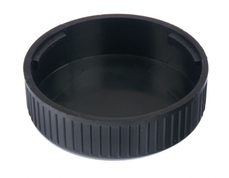

Puteți mai jos vedea aripioarele pentru fixarea pe montură ale unui capac produs de Fancier, distribuit de F64:
Capacele spate ale obiectivelor Nikon și uzura prematură a monturii de plastic Fancier-cp-04-capac-obiectiv-spate-pentru-nikon-f-4434-2
Capac spate pentru obiectivele Nikon Fancier, 15 lei în oferta F64
