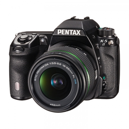

Pentax K-5II vs Nikon D90 - DSLR-uri pentru entuziaști, testate practic Pentax-k-5-ii-smc-da-18-55mm-f3-5-5-6-wr-24237
Pentax K-5 II cu obiectivul kit rezistent la apă 18-55 mm, f/3,5-5,6 - 4399 lei în oferta F64
