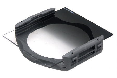

Cokin P vs Dorr Go vs B+W - Filtrele degrade testate comparativ la ieșirea pe teren Kit-filtre-cokin-h250a-nd-gradual-5997-2
Filtrul Cokin H250A ND-Gradual, din oferta F64, instalat în rama dedicată
