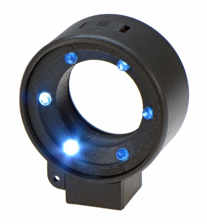

Putem desigur inspecta senzorul cu ochiul liber, caz în care riscăm să ratăm firele mai fine de praf, sau să folosim o lupă cu LED-uri Visible Dust, precum cea de mai jos:
Cum verificăm dacă avem praf pe senzor utilizând o lentilă macro și o lanternă Lupa-visibledust-7x-cu-6-leduri-pt-curatare-senzor-9154
Lupă cu LED-uri 7x Visible Dust, 340 lei în oferta F64
