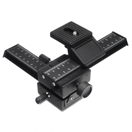

Fotografia macro utilizând tuburi de extensie Sina-dubla-pentru-macro-seagull-3192
Șină dublă pentru macro Seagull, 324 lei în oferta F64

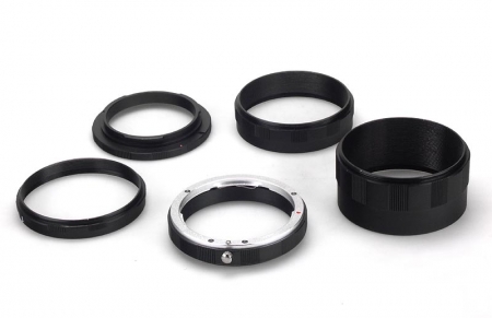

Fotografia macro utilizând tuburi de extensie Set-tuburi-extensie-inele-macro-pentru-nikon-ar-10-3204
Set tuburi extensie (inele macro) Nikon AR-10 - 189 lei în oferta F64
