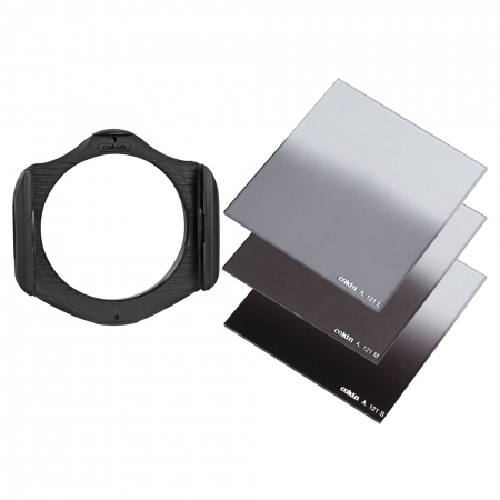

Personal, am achiziționat un kit Dorr Go (incluzând suportul pentru filtre pătrate tip Cokin, inelele adaptoare pe filet de 52 și 67 mm, parasolarul adecvat, de formă pătrată - și, desigur, filtrul degrade în sine), de la Foto Hobby Shop, Showroom Cluj. Chiar apreciez calitatea la standarde germane a acestora, marginile filtrului fiind mai bine netezite decât în cazul celor produse de firma franceză Cokin, cea care a inventat filtrele pătrate (și care se regăsesc în oferta F64)
Cum echilibrăm expunerea pentru peisaje splendide când cerul e înnorat - Folosim fitrele degrade Cokin-snap-set-g250a-kit-filtre-densitate-neutra-cokin-a-26715
În rest, am testat rama adaptoare Dorr Go cu un filtru produs de Cokin, acestea fiind perfect compatibile (filtrul Cokin fiind cu 4-5mm mai lung, însă de exact aceeași lățime și grosime cu cel produs de Dorr).
